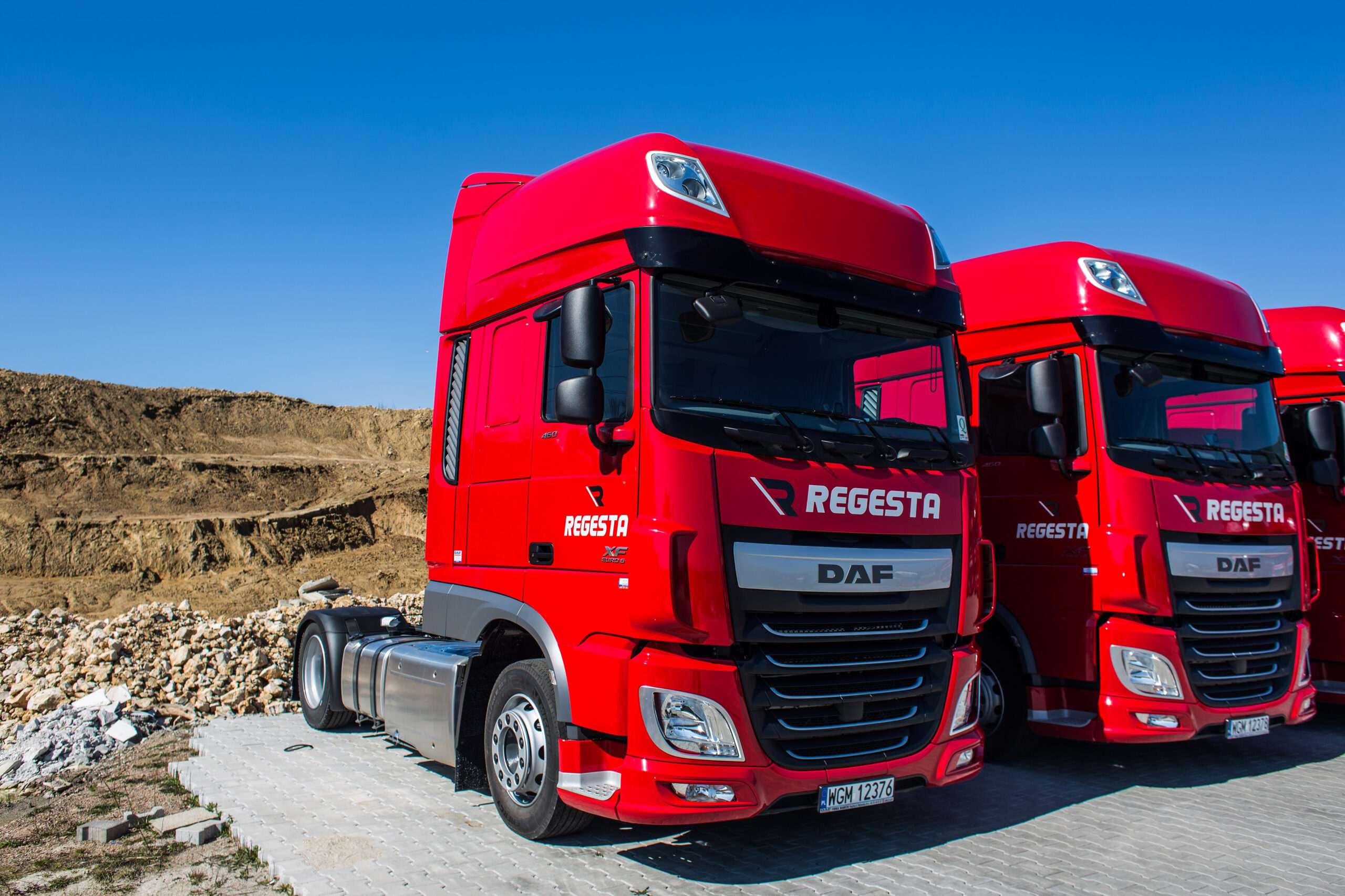

Kierowcy w REGESTA S.A. zostali odpowiednio przygotowani i przeszli serię szkoleń przygotowujących do bezpiecznej jazdy. Opracowlaiśmy książkę kierowcy, w której tak jak w książce pilotów, zawarte są wszystkie informacje i możliwe sytuacje jakie moga wystąpić na drodze i jak prawidłowo należy się w nich zachować. Znajomość budowy ciężarówki czy opon również nie jest im obca, więc mamy pewność, że w każdej sytuacji zachowają się odpowiedzialnie i fachowo. Dodatkowo nasz tabor jest systematycznie odnawiany, średni wiek naszych aut to 2 lata. Dzięki temu szczycimy się tym, że stan techniczny naszych pojazdów, w tym opon jest idealny!
